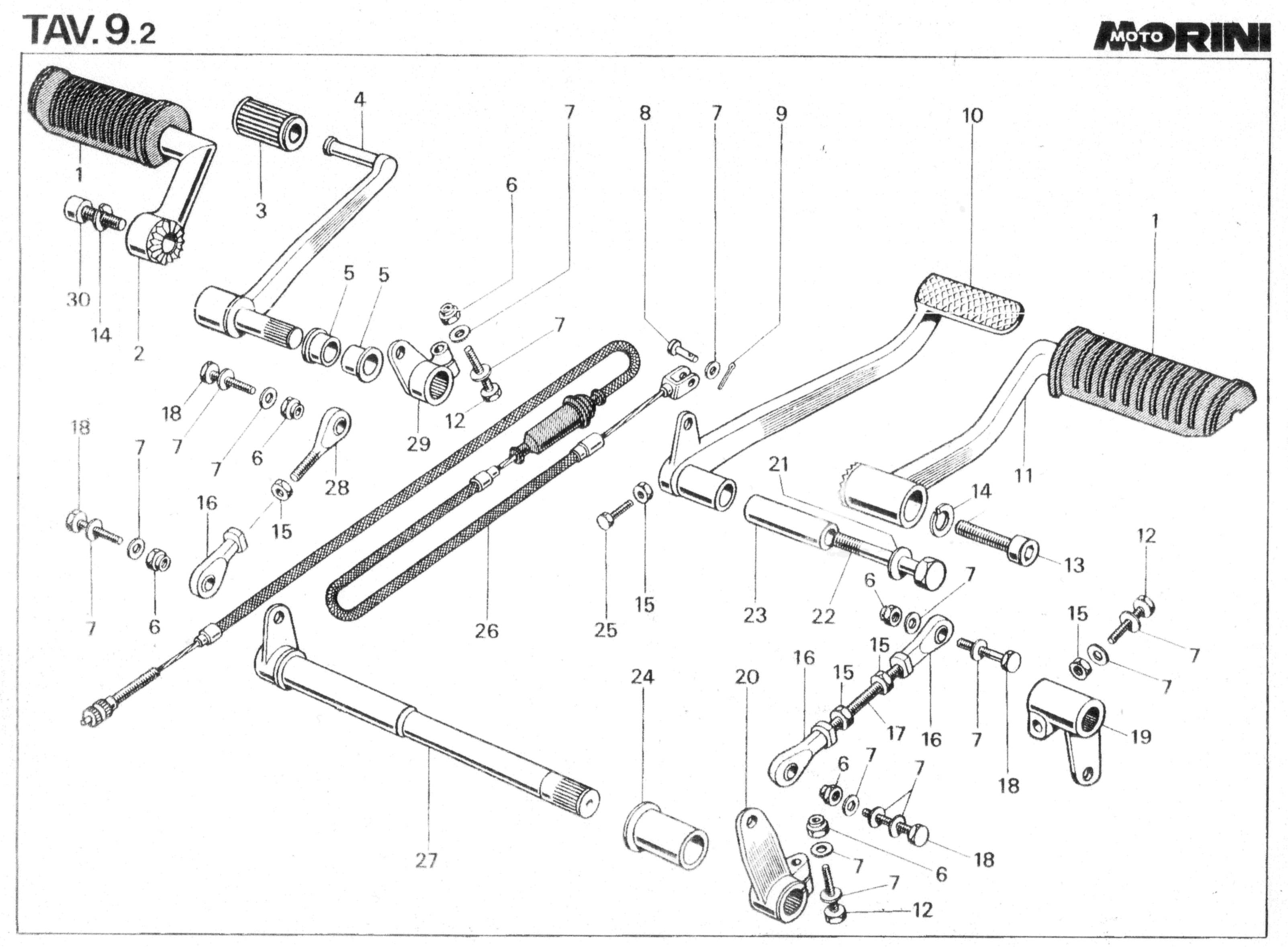

Vraagje... gezien mijn vriendin ook wel eens van het Morini-rijden wil proeven, maar ze bang is om met een rechtsgeschakelde motor te rijden, vroeg ik me af of het mogelijk is om beide het schakel- en remsysteem om te bouwen naar een 'normale' opstelling? Zijn er personen hier die daar ervaring mee hebben? Ik ben draaier/frezer van beroep dus heb er geen moeite mee om zelf dingen te maken.

daar waren setjes voor en soms zie je ze op ebay
Bij Marcus staat een tekening
http://www.morini-pickup.de/Aktuelles/L ... chnung.jpg

Nee, niet te koop, ook niet helemaal compleet denk ik.
Ik heb het setje geleend, juist om deze foto te kunnen tonen.
Overigens is rechts schakelen prima te doen. Zelf heb ik een links schakelende (Kanguro) en ook een rechts schakelende Morini (350 Touring). Als ik mij bij het wegrijden inprent of het links of rechts schakelen is, dan heb ik verder geen problemen.

here is TinTin
Wil je anders ook ff kijken of je het setje onder je fiets krijgt? Ik heb geen idee wat er allemaal mist maar wellicht komen we er wel uit...
Het kan namelijk zomaar zijn dat dit setje voor een Kanguro, Excalibur of zo is... zat bij een partijtje onderdelen van eBay en de verkoper wist het ook niet
- Posts: 834
- Joined: 10 Mar 2009, 10:13
Zo te zien aan de glimsalabim van een Excalibur
, je moet dan een stuk extra pijp aan je frame hebben waar het hele schakelmechanisme doorheen loopt. Op de foto mist vlgs mij dat deel dat ook daadwerkelijk van links nr rechts gaat (zie o.a. de onderdelenlijst op Morinispecial.it). 't Zit ook zo op de Camel en Kanguro.
